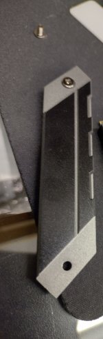

我實在是要表達一下我的憤怒, 因為花了幾小時還是無法好好的安裝好我的M.2 SSD
我實在不明白為什麼那比較短的散熱片 (M.2. Shield) 上面的那顆螺絲在放上SSD後,是完全無法弄回去的
那顆螺絲的長度根本完全是太短, 無法安裝在底下那顆M.2 固定螺絲上面
究竟我應該是要完全搶捨棄不用散熱片, 只上固定螺絲才能用了嗎?

樓主, 版主有收到微星實際安裝m.2的照片, 請參考附件
從照片可以看到, 透過那顆小螺絲將m.2鎖上
所以就是無法使用散熱片啊...
就是只能直接用小螺絲來固定, 我最後也是這樣固定了啊
我開這篇就是說本身上面的散熱片設計有問題...(圖中原本在主機板上的散熱片...)
