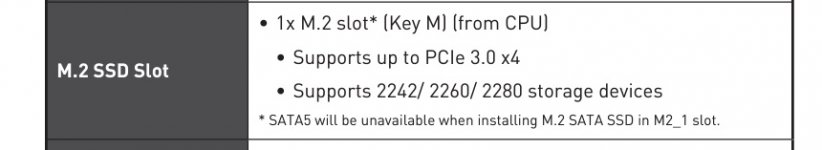

Master Administrator 管理成員 註冊 08 10, 2015 訊息 6,682 11 16, 2023 #4 請問樓主是否有接M.2在主機板上的M.2_1的位置? 如果有,就會導致SATA 5的硬碟無法使用,因為按照手冊上的說明,M.2_1和SATA 5為共用關係,所以只能擇一使用, 建議樓主將硬碟改接其它位置即可. 附件 M.2 slot.jpg 30.3 KB · 檢視: 168 Upvote 0 Downvote

Master Administrator 管理成員 註冊 08 10, 2015 訊息 6,682 11 17, 2023 #6 vincenths156b02ea 說: 有考慮到怕影響,所以只單獨接1顆硬碟而已. 點選展開... 因為主板設計的關係,M.2_1和SATA 5為共用,若M.2_1有使用,則SATA 5就不能接硬碟,請改接其它SATA位置. Upvote 0 Downvote
