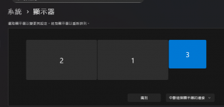

這顆水冷得顯示器需要延伸才能使用官方的ez display功能,但現在有個bug
就是當這個顯示器啟動的時候會導致我的部分遊戲全螢幕時滑鼠會跑到我的第二個螢幕(必須把水冷顯示器的延伸中斷才能解決)
但中斷之後整個水冷的動畫就不見了包含顯示溫度功能請官方出個新的韌體解決一下(已重灌過系統沒法解決)
影片連結:1. 360的水冷顯示器啟動時導致全螢幕遊玩滑鼠跑出視窗外導致一直跳窗
2. 360的水冷顯示器關閉之後全螢幕遊戲滑鼠不會跑到第二個視窗了

請問樓主的EZ Display版本是否為1.0.0.17或更新的版本?
樓主提到把水冷顯示器的延伸中斷是指拔掉USB線還是進行退出的動作?
已經更到最新我一拿到就去官方下載最新版本
當然是螢幕這邊中斷連線拔掉是連畫面都沒有了...

中斷顯示
煩請樓主參考如下設定再做確認:
1.系統/顯示器內保持預設的擴展模式.
2.進入EZ Display設置在影片模式下,滑鼠游標預設在off,然後下方載入對應的影片,確認是否有顯示在P13螢幕上?
3.開啟遊戲設置無邊框 / 全屏 / 視窗三種模式,進入遊戲內移動滑鼠應該可以鎖定在游戲視窗的螢幕上

煩請樓主參考如下設定再做確認:
1.系統/顯示器內保持預設的擴展模式.
改成這樣可以可是我想要的是顯示溫度,不是用影片播放的模式,顯示溫度的模式滑鼠還是會跑出官方不能修正嗎?
版主有詢問微星,目前的設計機制若接雙螢幕請樓主切換到視訊模式使用.
